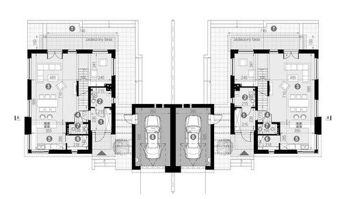

Rzut parteru
72,1 m²
1 przedsionek 4,9 m²
2 kotłownia (z pralnią) 4,1 m²
3 pokój dzienny + jadalnia 44,7 m²
4 komunikacja 3,6 m²
5 kuchnia 9,4 m²
6 spiżarnia 3,3 m²
7 wc 2,1 m²
Razem 72,1 m²
8 garaż 21,8 m²
9 taras 39,3 m²

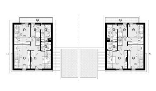

Rzut poddasza
63,8 m²
1 komunikacja 12,0 m² 12,0 m²
2 pokój 16,0 m² 12,8 m²
3 pokój 18,6 m² 14,8 m²
4 sypialnia 17,9 m² 15,1 m²
5 łazienka 4,3 m² 3,0 m²
6 łazienka 8,3 m² 6,0 m²
Razem 77,2 m² 63,8 m²
7 balkon 8,5 m²
