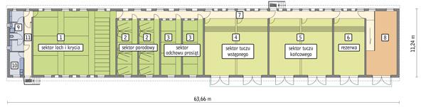

Chlewnia dla 35 loch, w cyklu zamkniętym, na rusztach/na głębokiej ściółce
Liczba loch
35
DJP
46,2
System utrzymania
mieszany
626,9 m2
zobacz więcej parametrów
Rzut przyziemia
626,9 m²
LP Pomieszczenia netto
1 sektor loch i krycia 140,7 m²
2 sektor porodowy 59,4 m²
3 sektor odchowu prosiąt 59,4 m²
4 sektor tuczu wstępnego 92,5 m²
5 sektor tuczu końcowego 92,5 m²
6 pom. rezerwy 50,3 m²
7 komunikacja/ganek paszowy 46,3 m²
8 magazyn pasz 52,5 m²
9 szatnie i pom.sanitarne 14,1 m²
10 pom. socjalne 8,5 m²
11 komunikacja 10,8 m²
Razem 626,9 m²

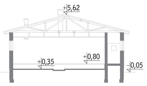

kąt nachylenia dachu 15 °
wysokość w kalenicy 5,66 m
