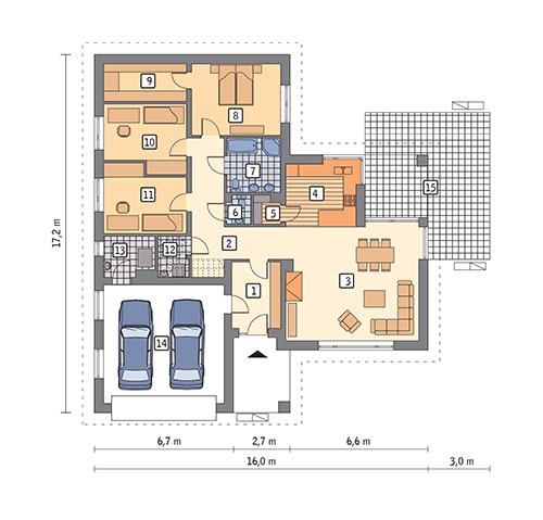

LP | Pomieszczenia | netto | użytkowa |
1 | przedsionek | 7,3 m² | |
2 | hol | 14,8 m² | |
3 | pokój dzienny | 34,3 m² | |
4 | kuchnia | 10,0 m² | |
5 | spiżarnia | 1,6 m² | |
6 | wc | 1,5 m² | |
7 | łazienka | 6,6 m² | |
8 | sypialnia | 14,5 m² | |
9 | garderoba | 7,0 m² | |
10 | sypialnia | 11,9 m² | |
11 | sypialnia | 11,9 m² | |
12 | pralnia | 2,8 m² | |
Razem | 124,2 m² | ||
13 | kotłownia | 4,5 m² | |
14 | garaż | 32,3 m² | |
15 | taras | 35,6 m² |

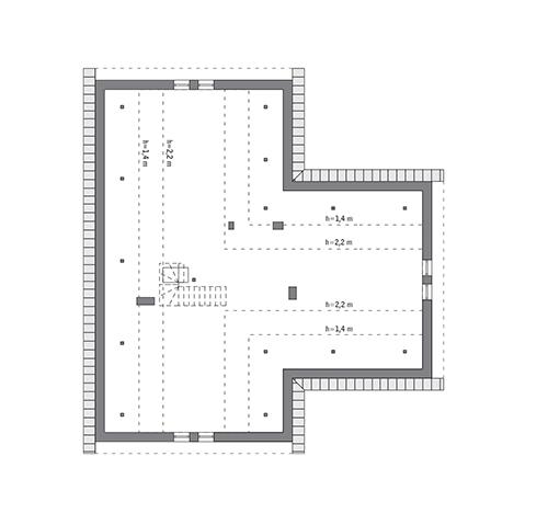

do indywidualnej adaptacji (106,3 m2 powierzchni użytkowej)
Rysunki szczegółowe
Poznaj szczegóły techniczne projektu pobierając rysunki w pdf.
W projekcie przewidziano możliwość wykorzystania dodatkowej powierzchni mieszkalnej na poddaszu, po dostosowaniu pomieszczeń do stałego pobytu osób (106,3 m2 powierzchni użytkowej)
