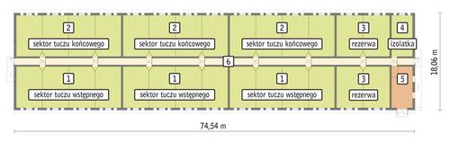

Tuczarnia dla 960 sztuk, na rusztach
Liczba tuczników
960
DJP
100,8
System utrzymania
na rusztach
1 226,5 m2
74,5 x 18,1 m
Projekt:
4 090 zł
Kosztorys:
500 zł
Czas realizacji:
7 dni roboczych
Rzut przyziemia
1 226,5 m²
LP Pomieszczenia netto
1 sektor tuczu wstępnego 456,3 m²
2 sektor tuczu końcowego 456,3 m²
3 pom. rezerwy 155,2 m²
4 izolatka 31,0 m²
5 magazyn pasz 31,0 m²
6 komunikacja 96,6 m²
Razem 1 226,5 m²

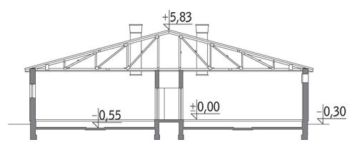

Pozycja Wartość
kąt nachylenia dachu 15 °
wysokość w kalenicy 6,13 m
