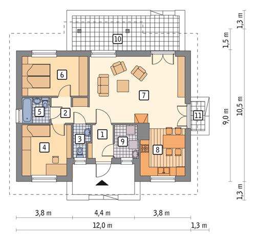

LP | Pomieszczenia | netto | użytkowa |
1 | przedsionek | 3,4 m² | |
2 | hol | 4,2 m² | |
3 | wc | 2,3 m² | |
4 | sypialnia | 11,2 m² | |
5 | łazienka | 3,2 m² | |
6 | sypialnia | 11,9 m² | |
7 | pokój dzienny | 29,5 m² | |
8 | kuchnia + jadalnia | 10,1 m² | |
9 | kotłownia (z pralnią) | 3,5 m² | |
Razem | 79,3 m² | ||
10 | taras | 17,5 m² | |
11 | taras | 1,9 m² |

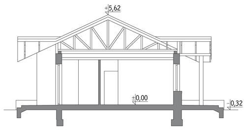

kąt nachylenia dachu | 25 ° |
wysokość w kalenicy | 5,94 m |
wysokość parteru | 2,75 m |

Nieduży, niedrogi w budowie i eksploatacji dom idealny dla młodego małżeństwa lub na jesień życia. Jego prostą, symetryczną bryłę urozmaicają wejściowy podcień oraz drewniane detale: okiennice, słupy wspierające daszek osłaniający taras, ławeczka na elewacji ogrodowej. Dzięki spokojnej architekturze i stonowanej kolorystyce elewacji doskonale wpisze się on zarówno w podmiejską, jak i wiejską działkę.
Wnętrze jest czytelnie podzielone na część dzienną i nocną. Strefę dzienną stanowią przestronny, jasny (doświetlają go duże okna wychodzące na dwie strony świata) pokój dzienny i otwarta na niego wygodna kuchnia, w której przewidziano miejsce na stół. W nocnej znajdują się dwie ustawne sypialnie i położona pomiędzy nimi wspólna łazienka. Program domu uzupełnia małe wc mieszczące się w pobliżu strefy wspólnej oraz dostępne z przedsionka pomieszczenie gospodarcze.

Ławy fundamentowe | żelbetowe szerokości 40-70 cm, wysokości 40 cm (42,50 mb) | 7,96 m3 |
Ściany fundamentowe | bloczek betonowy 24 cm + 2x roztwór asfaltowy + styropian 10 cm | 27,25 m2 |
bloczek betonowy 24 cm + 2x roztwór asfaltowy + styropian 15 cm + bloczek betonowy 12 cm | 2,07 m2 | |
Razem: | 29,32 m2 | |
Ściany zewnętrzne | murowane, dwuwarstwowe: beton komórkowy 24 cm + styropian 15 cm i tynk wewnętrzny | 102,02 m2 |
murowane, trójwarstwowe: styropian 12 cm + beton komórkowy 24 cm + styropian 15 cm | 19,58 m2 | |
murowane, trójwarstwowe: beton komórkowy 24 cm + styropian 15 cm + cegła klinkierowa 12 cm i tynk wewnętrzny | 2,55 m2 | |
szkieletowe: plyta osb 2 cm + styropian 15 cm i folia paroprzepuszczalna | 3,40 m2 | |
Razem: | 127,55 m2 | |
Ściany wewnętrzne | murowane: beton komórkowy 12 cm + tynk obustronnie | 67,41 m2 |
Podłoga na gruncie | podsypka piaskowa 20 cm + beton 10 cm + papa + styropian 15 cm + szlichta betonowa 6 cm + wykończenie podłogi | 79,28 m2 |
Strop | (bez stropu) sufit podwieszany (2x płyta g-k) + folia paroizolacyjna + wełna minerlana 25 cm | 91,14 m2 |
Konstrukcja dachu | drewniana (prefabrykowany wiązar dachowy) + łaty i kontrłaty | 5,62 m3 |
Pokrycie dachu | blachodachówka + folia paroprzepuszczalna | 166,06 m2 |
Elewacja | tynk cienkowarstwowy | 126,60 m2 |
na fragmentach ścian cegła klinkierowa | 2,74 m2 | |
na fragmentach ścian płytki klinkierowe | 11,76 m2 | |
Razem: | 141,10 m2 | |
