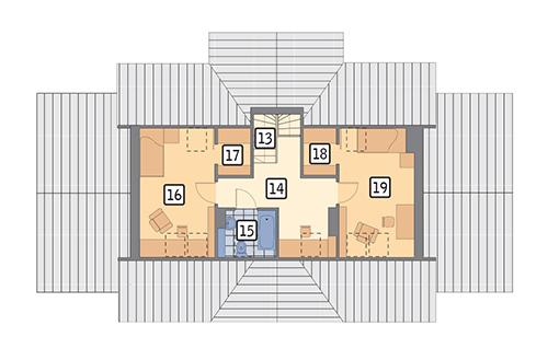

LP | Pomieszczenia | netto | użytkowa |
13 | schody | 4,3 m² | 4,3 m² |
14 | hol | 11,1 m² | 9,1 m² |
15 | łazienka | 4,7 m² | 2,9 m² |
16 | sypialnia | 19,2 m² | 12,6 m² |
17 | garderoba | 3,2 m² | 1,8 m² |
18 | garderoba | 3,2 m² | 1,8 m² |
19 | sypialnia | 19,0 m² | 12,4 m² |
Razem | 64,7 m² | 44,9 m² |

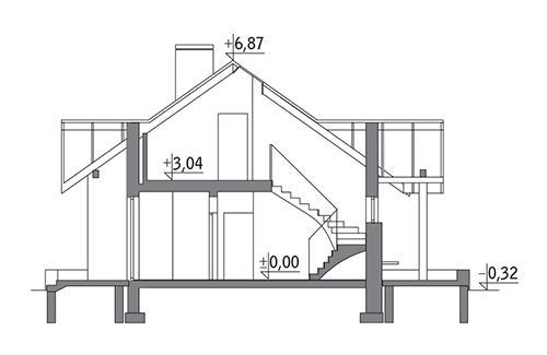

Pozycja | Wartość |
kąt nachylenia dachu | 35 ° |
wysokość w kalenicy | 7,19 m |
wysokość parteru | 2,70 m |
wysokość poddasza: | |
- minimalna | 0,31 m |
- pomieszczeń | 1,05-3,00 m |
