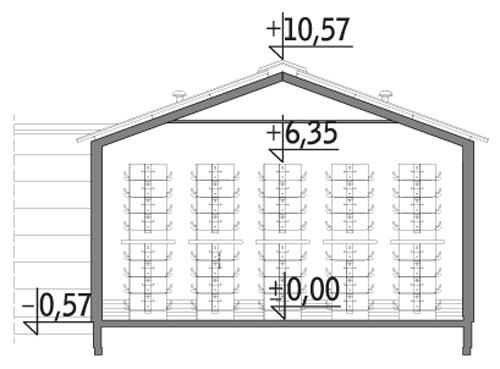

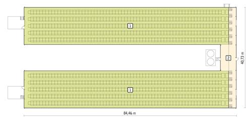

Kurnik dla 100800 kur niosek, w systemie klatkowym
Liczba drobiu
100800
DJP
403,2
System chowu
klatkowy
2 529,6 m2
40,7 x 84,5 m
Projekt na zamówienie

Rzut przyziemia
2 529,6 m²
LP Pomieszczenia netto
1 sekcja klatek 2 412,5 m²
2 komunikacja 117,1 m²
Razem 2 529,6 m²

kąt nachylenia dachu 20 °
wysokość w kalenicy 10,56 m
