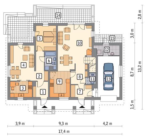

Rzut parteru: wersja podstawowa
rzut parteru : wersja podstawowa
1. przedsionek 5,0 m2
2. hol 6,2 m2
3. kuchnia 7,7 m2
4. pokój dzienny + jadalnia 19,4 m2
5. sypialnia 11,4 m2
6. łazienka 4,3 m2
7. przedsionek 5,8 m2
8. korytarz 6,4 m2
9. kuchnia 11,9 m2
10. pokój dzienny + jadalnia 33,4 m2
11. wc 2,1 m2
12. kotłownia 5,3 m2
Razem 118,9 m2
13. garaż 21,1 m2
14. taras 33,7 m2
15. taras 5,5 m2

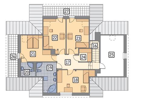

Rzut poddasza: wersja podstawowa
rzut poddasza : wersja podstawowa
  po podłodze h>1,90 m
16. schody 4,9 m2 4,9 m2
17. korytarz 7,9 m2 7,9 m2
18. sypialnia 16,1 m2 12,8 m2
19. łazienka 10,7 m2 7,0 m2
20. łazienka 4,2 m2 2,2 m2
21. sypialnia 15,2 m2 12,4 m2
22. sypialnia 15,6 m2 12,7 m2
23. sypialnia 15,5 m2 12,6 m2
24. garderoba 3,3 m2 3,3 m2
Razem 93,4 m2 75,8 m2
25. poddasze do zagospodarowania 27,3 m2 18,8 m2
26. loggia 11,2 m2 11,2 m2
27. loggia 12,1 m2 12,1 m2

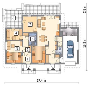

Rzut parteru: wariant 1
rzut parteru : wariant 1
2. hol 2,6 m2
3. kuchnia 7,7 m2
5. łazienka 5,4 m2
Razem 40,1 m2
6. taras 33,7 m2
7. gabinet 10,2 m2
8. łazienka 3,4 m2

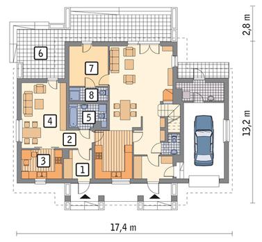

Rzut parteru: wariant 2
rzut parteru : wariant 2
2. hol 6,2 m2
3. kuchnia + jadalnia 17,8 m2
4. sypialnia 9,1 m2
5. łazienka 4,2 m2
Razem 42,3 m2
6. taras 33,7 m2
7. gabinet 11,5 m2
