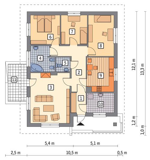

LP | Pomieszczenia | netto | użytkowa |
1 | przedsionek | 3,9 m² | |
2 | hol | 11,7 m² | |
3 | pokój dzienny | 25,9 m² | |
4 | łazienka | 7,5 m² | |
5 | wc | 2,6 m² | |
6 | sypialnia | 11,3 m² | |
7 | sypialnia | 10,0 m² | |
8 | sypialnia | 13,9 m² | |
9 | kuchnia | 11,9 m² | |
Razem | 98,7 m² | ||
10 | kotłownia | 7,1 m² | |
11 | taras | 12,3 m² |
